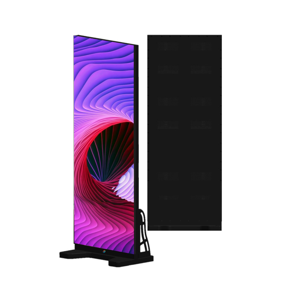

3. Structure et installation
Taille de la zone d'affichage de l'affiche LED : les tailles courantes (640x1920mm, 960×1920mm) doivent s'adapter à votre espace d'installation.
- Utilisation : Une affiche LED utilisée individuellement ou plusieurs pièces pouvant être reliées à un grand écran.
Utilisation individuelle : chaque affiche LED est utilisée seule, elle peut ensuite être fabriquée avec une carte de contrôle moins chère, afin de réduire les coûts.
Reliable entre eux pour une utilisation : si vous devez relier plusieurs affiches LED ensemble sur un grand écran, le système de contrôle devra alors utiliser un système puissant qui coûte plus cher.
Indice de protection :
Intérieur : IP43 (résistant à la poussière).
Extérieur : IP65 (étanche à la poussière et à l'eau).
Dissipation de la chaleur : les écrans extérieurs nécessitent un boîtier en aluminium ou des ventilateurs pour éviter la surchauffe.
Alimentation et câblage : alimenté par 110 V CA ou 220 V CA, l'affiche LED est livrée avec un cordon de prise murale ; sans fil à déplacement libre alimenté par batterie.
Affiche LED à brancher sur une prise murale
